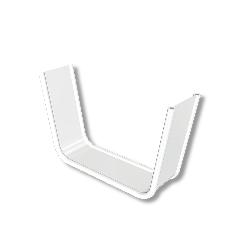

N.B. Il modello LinQ Li-Z55 sembra non essere più disponibile ma si possono trovare valide alternative:
![SITO_PC%20STAND%20WHT%20MAXY%20SUPPORTO%20TAVOLO%20PORTABLE%20TABLET%20PC%20STAND%20UNIVERSALE%20BIANCO%20WHITE%20NEW%20NUOVO%20IDEA%20REGALO%20MAXYSHOPPOWER_2.jpg](https://www.maxyshoppower.com/prodotti/immagini/PC%20STAND%20WHT/SITO_PC%20STAND%20WHT%20MAXY%20SUPPORTO%20TAVOLO%20PORTABLE%20TABLET%20PC%20STAND%20UNIVERSALE%20BIANCO%20WHITE%20NEW%20NUOVO%20IDEA%20REGALO%20MAXYSHOPPOWER_2.jpg)
Offerta supporto a compasso pieghevole bianco
Offerta supporto a compasso pieghevole nero
Altro tipo di supporto in metallo
