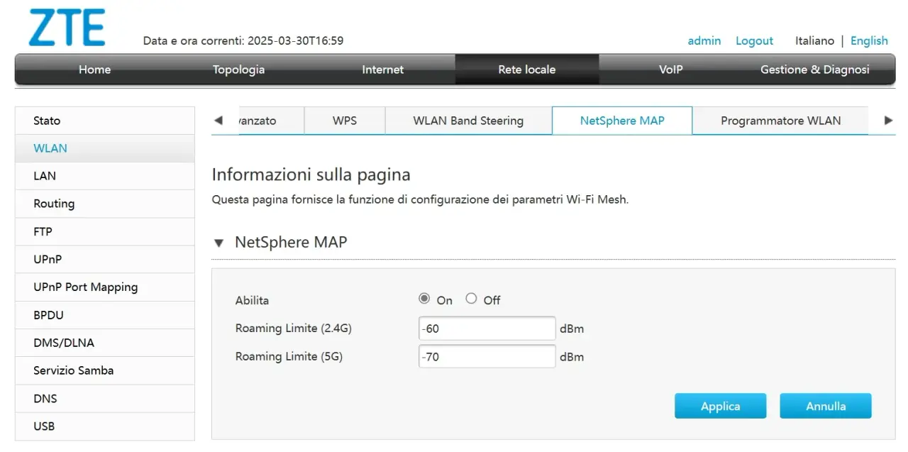

Ho letto con interesse questa discussione e volevo arricchirla della mia esperienza. sono possessore di modem/router ZTE F6645P fornito da Windtre che ho scoperto in rete essere compatibile Easymesh, anche se come altri prodotti citati fornisce pochissime informazioni in merito e pochissime impostazioni disponibili, praticamente l'unica (ben nascosta) nella tendina WLAN/Netsphere MAP consente di impostare il limite di potenza del segnale al di sotto del quale i client effettuano il roaming da un punto di accesso all'altro (vedi immagine).
